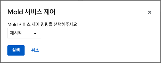

Mold 서비스 재시작

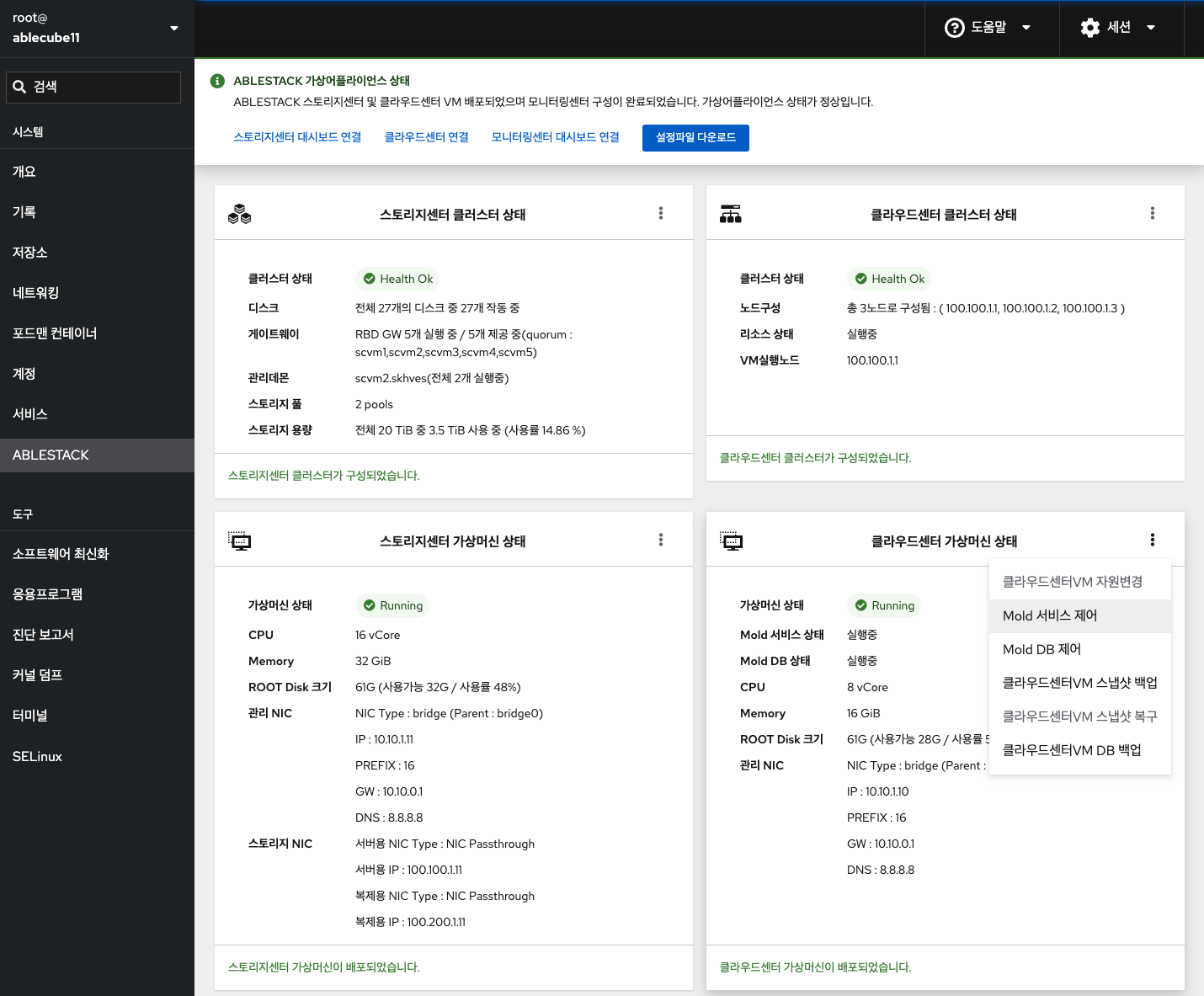

  • Cube > ABLESTACK > 클라우드센터 가상머신 상태 섹션 > 더보기 버튼 > Mold 서비스 제어 버튼 클릭 Mold 서비스 재시작1
  • Mold 서비스 제어 모달 에서 재시작 선택 후 실행 버튼 클릭 Mold 서비스 재시작2

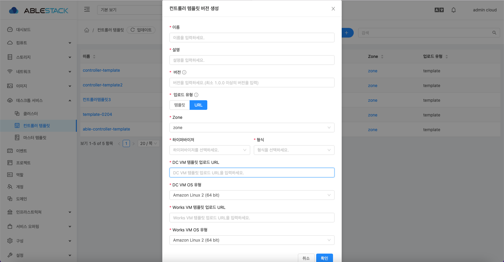

컨트롤러 템플릿 생성
Works 컨트롤러 템플릿 생성1
Works 컨트롤러 템플릿 생성2
  • 이름 입력창에는 컨트롤러 템플릿 이름을 입력 합니다.
  • 설명 입력창에는 컨트롤러 템플릿 설명을 입력 합니다.
  • 버전 입력창에는 컨트롤러 템플릿 버전을 입력 합니다.
  • 업로드 유형 선택창에서는 템플릿 또는 URL 을 선택 합니다.
  • 템플릿 선택은 기존에 Mold 에 등록된 템플릿에서 컨트롤러 템플릿을 선택 할 수 있습니다.
    • DC 템플릿 선택창에서는 Mold 에서 등록된 DC 용 템플릿을 선택 할 수 있습니다.
    • Works 템플릿 선택창에서는 Mold 에서 등록된 Works 용 템플릿을 선택 할 수 있습니다.
  • URL 선택은 웹에서 컨트롤러 템플릿을 다운로드 하여 등록 할 수 있습니다.
    • Zone 선택은 Mold 인프라스트럭쳐에서 구성된 Zone 을 선택 할 수 있습니다.
    • 하이퍼바이저 선택은 Mold 인프라스트럭쳐에서 구성된 Zone 의 하이퍼 바이저를 선택 할 수 있습니다.
    • 형식 등록 하는 템플릿의 형식을 선택 할 수 있습니다.
    • DC VM 템플릿 업로드 URL 입력창에는 DC 용 템플릿 다운로드 URL 을 입력 할 수 있습니다.
    • DC VM OS 유형 선택창은 DC 용 템플릿의 OS 타입을 선택 할 수 있습니다.
    • Works VM 템플릿 업로드 URL 입력창에는 Works 용 템플릿 다운로드 URL 을 입력 할 수 있습니다.
    • Works VM OS 유형 선택창은 Works 용 템플릿의 OS 타입을 선택 할 수 있습니다.
  • 입력 및 선택 항목을 확인 후 에 다음 버튼을 클릭하여 컨트롤러 템플릿을 등록 합니다.

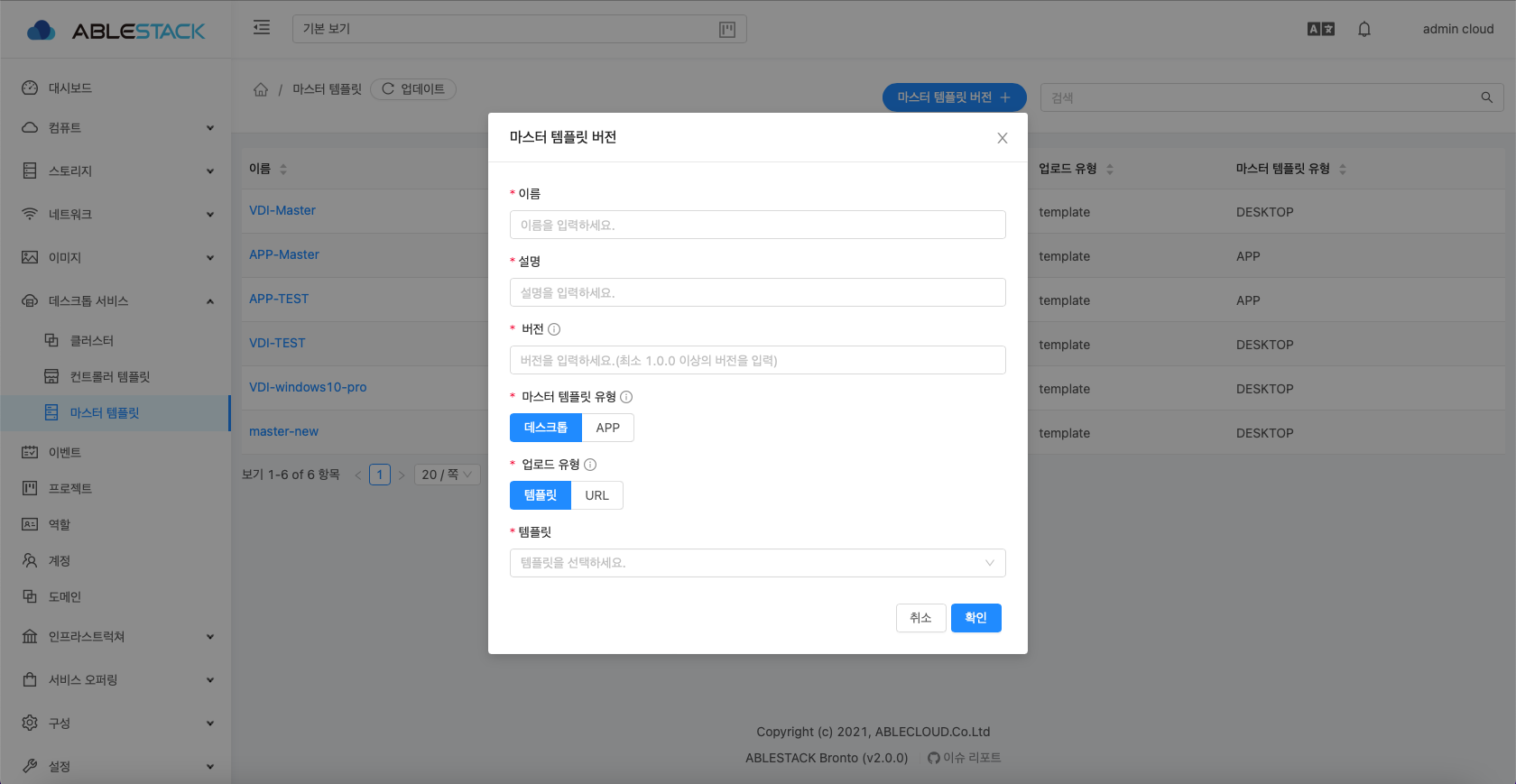

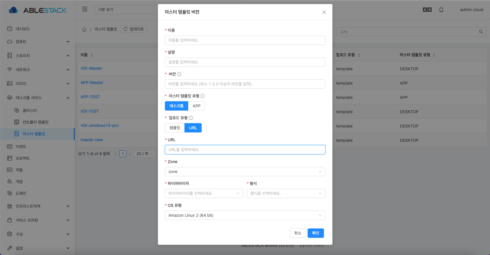

마스터 템플릿 생성
Works 마스터 템플릿 생성1
Works 마스터 템플릿 생성1
  • 이름 마스터 템플릿 이름을 입력 합니다.
  • 설명 마스터 템플릿 설명을 입력 합니다.
  • 버전 마스터 템플릿 버전을 입력 합니다.
버전 입력 양식은 숫자점(.) 으로 입력 가능하며, 최소 1.0.0 이상의 버전을 입력 하여야 합니다.
  • 마스터 템플릿 유형 데스크톱 또는 APP 을 선택 할 수 있습니다.
    • 템플릿 선택창에서는 Mold 에서 등록된 Desktop 용 템플릿을 선택 할 수 있습니다.
  • URL 선택창에서는 웹에서 다운로드 가능한 Desktop 용 템플릿을 등록 할 수 있습니다.
    • URL 입력창에는 웹에서 Desktop 템플릿을 다운로드 주소를 입력 합니다.
    • Zone 선택창에는 Mold 인프라스트럭쳐에서 구성된 Zone 을 선택 합니다.
    • 하이퍼바이저 선택창에는 Mold 인프라스트럭쳐에서 구성된 Zone 의 하이퍼 바이저를 선택 합니다.
    • 형식 입력창에는 등록 하는 템플릿의 형식을 선택 합니다.
    • OS 유형 선택창은 Desktop 용 템플릿의 OS 타입을 선택 할 수 있습니다.

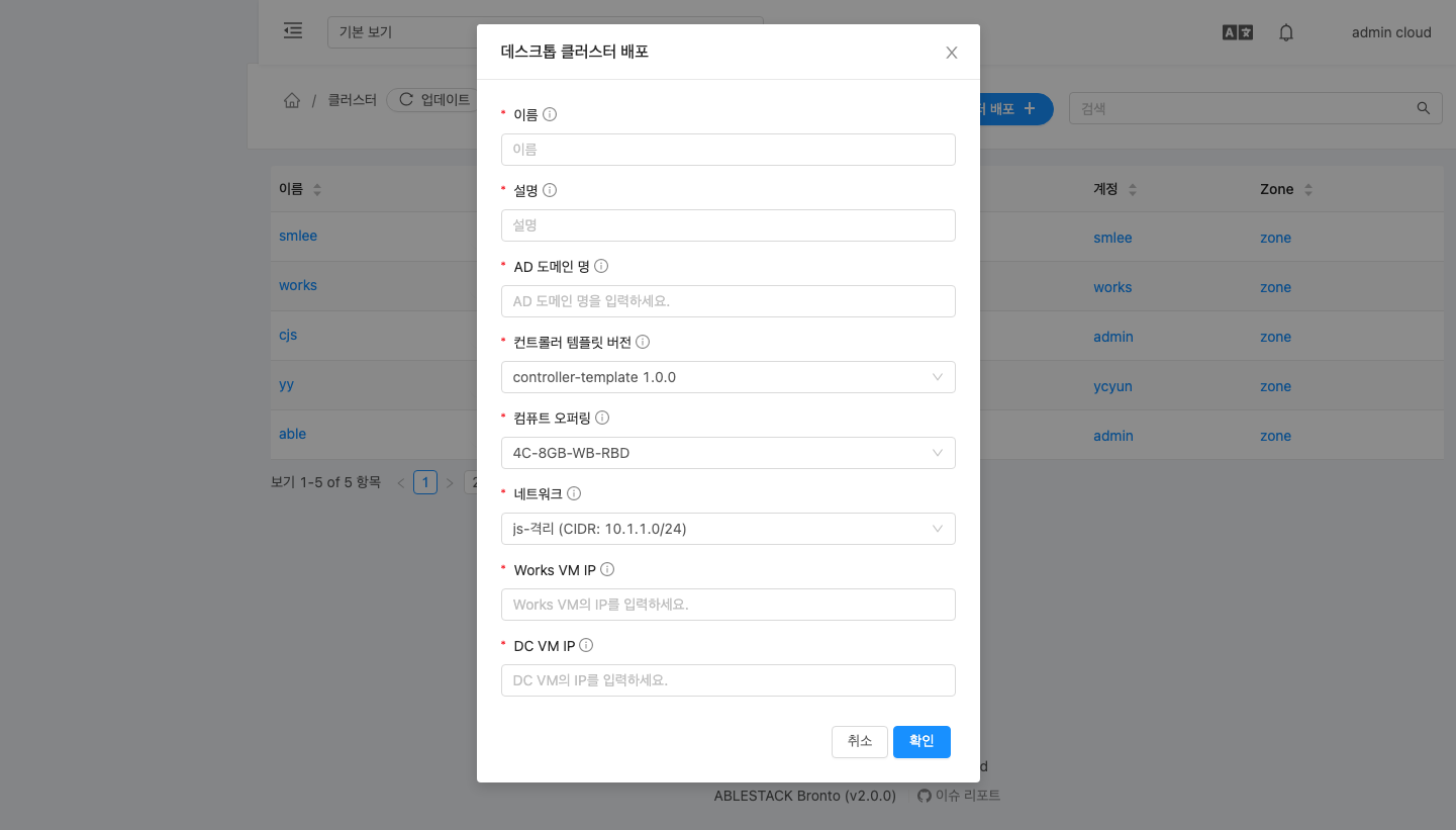

데스크톱 클러스터 배포
Works 데스크톱 클러스터 배포
  • 이름 입력창에는 배포할 데스크톱 클러스터의 이름을 입력 합니다.
  • 설명 입력창에는 배포할 데스크톱 클러스터의 설명을 입력 합니다.
  • AD 도메인명 입력창에는 배포할 데스크톱 클러스터의 Activity Domain 명을 입력 합니다.
  • 컨트롤러 템플릿 버전 선택창에는 컨트롤러 템플릿 메뉴에서 등록한 템플릿을 선택 합니다.
  • 컴퓨트 오퍼링 선택창에는 배포할 클러스터의 오퍼링을 선택 합니다.
  • 네트워크 선택창에는 클러스터를 배포할 네트워크를 선택 합니다.
데스크톱 클러스터는 isolated 네트워크에서만 배포가 가능하며, 1개의 네트워크에는 1개의 데스크톱 클러스터만 배포 할 수 있습니다.
  • Works VM IP 입력창에는 Works VM의 IP를 입력 합니다.
  • DC VM IP 입력창에는 DC VM의 IP를 입력 합니다.
Works VM, DC VM 의 IP 는 위에서 선택한 네트워크 선택창에서 선택한 네트워크의 CIDR 의 범위안에 IP 를 입력 해야합니다.
  • 입력 및 선택 항목을 확인 후에 다음 버튼을 클릭하여 데스크톱 클러스터 배포를 진행 합니다.

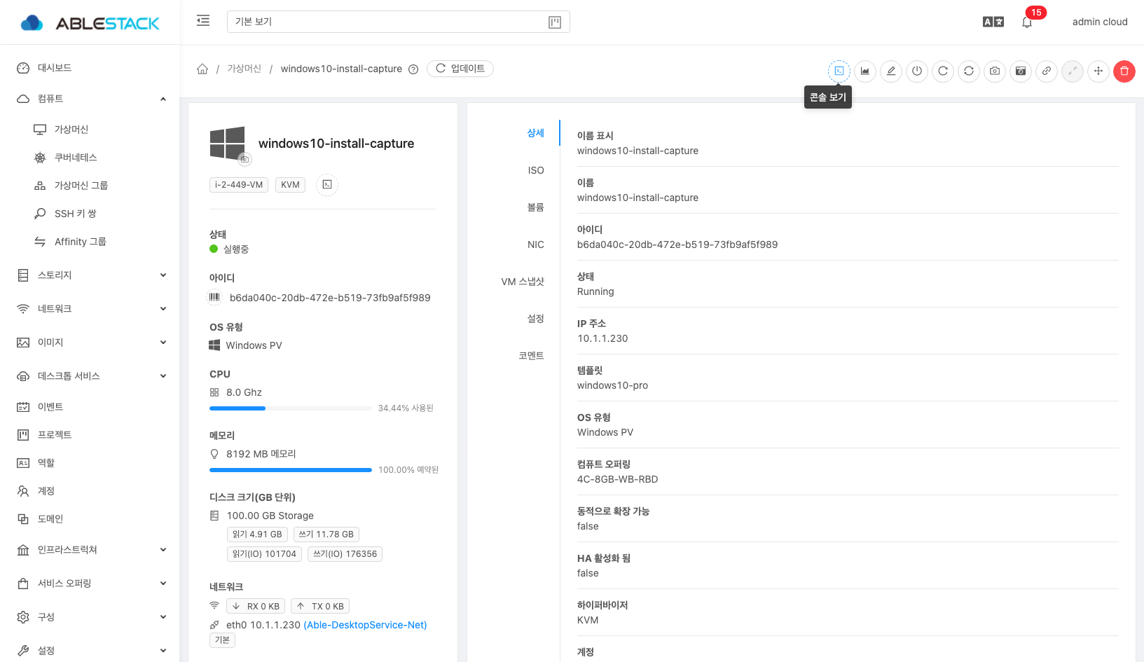

  1. Mold 에서 생성된 Master Template 용 가상머신 상세 정보화면에서 콘솔 보기 버튼을 클릭하여, 해당 가상머신의 콘솔 화면으로 이동합니다.
    install-guide-works-windows10-os-install-guide-01
    install-guide-works-windows10-os-install-guide-02

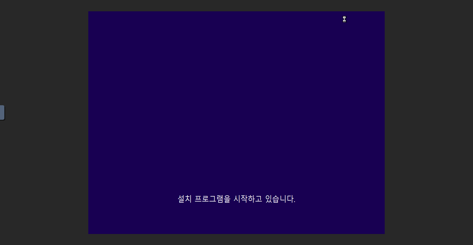

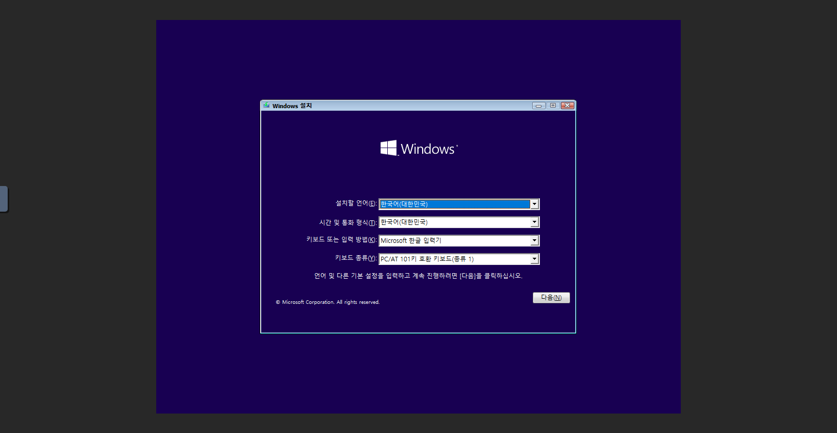

  2. Windows 10 설치 초기 화면입니다.
    install-guide-works-windows10-os-install-guide-03
    1. 설치할 언어 : Windows 10 OS 설치 언어를 선택 합니다.
    2. 시간 및 통화 형식 : Windows 10 OS 시간 설정 및 통화 형식을 선택 합니다.
    3. 키보드 또는 입력 방법 : Windows 10 OS 키보드 또는 입력 방법을 선택 합니다.
    4. 키보드 종류 : Windows 10 OS 키보드 종류를 선택 합니다.
    5. 선택 사항을 확인 후에 다음 버튼을 클릭 합니다.
    OS 설정 사항을 잘못 선택 할 경우 OS 설치가 완료 후에 변경 가능하나 초기 선택을 신중하게 선택하셔야 합니다.

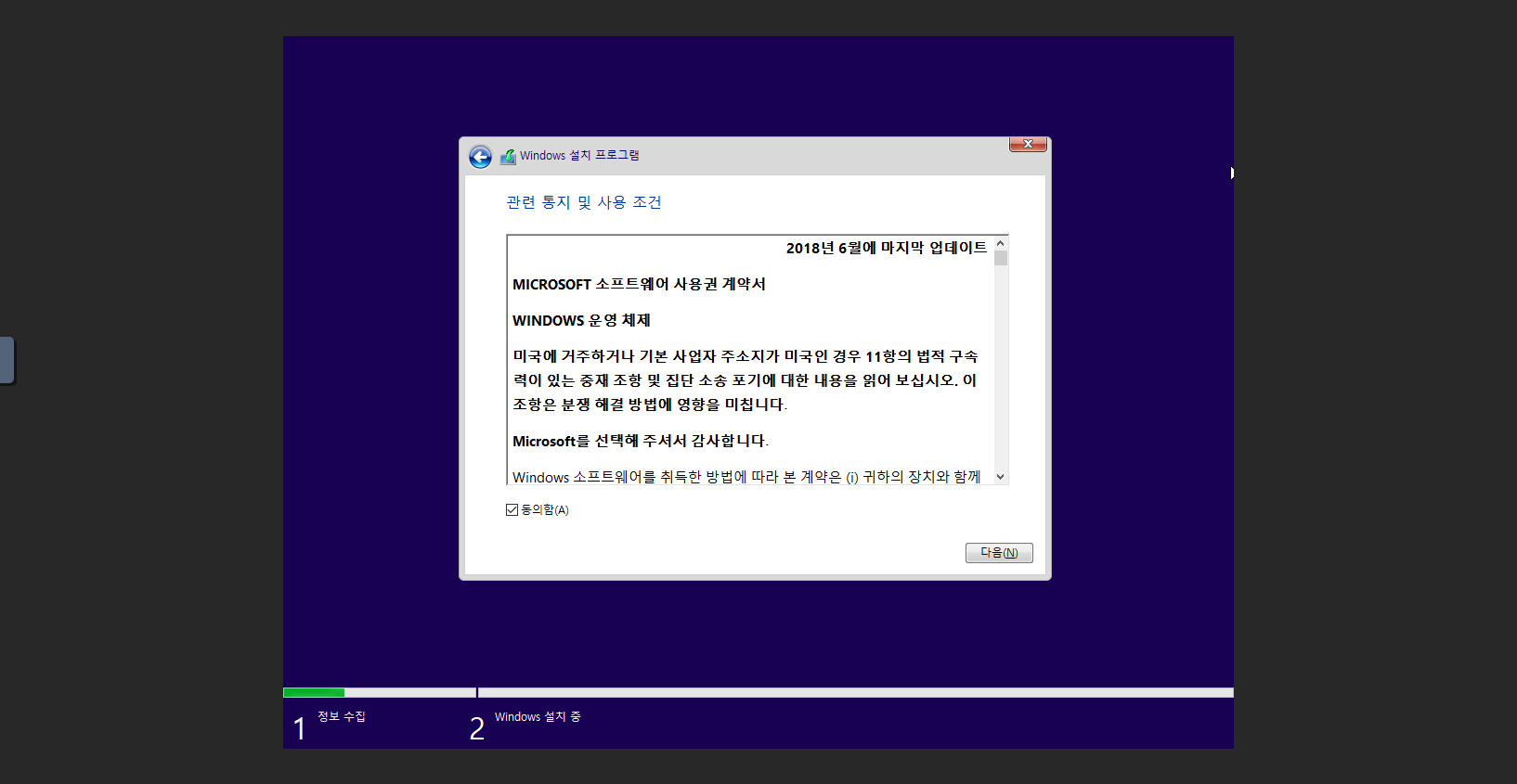

  6. Windows 10 관련 통지 및 사용 조건
    install-guide-works-windows10-os-install-guide-08
    1. MICROSOFT 소프트웨어 사용권 계약서 내용 확인후 동의함 선택을 체크 한 후에 다음 버튼을 클릭 합니다.

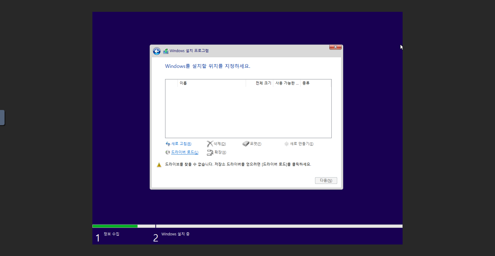

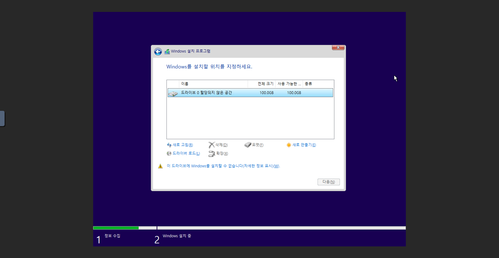

  8. Windows 를 설치할 위치를 지정하세요.
    install-guide-works-windows10-os-install-guide-10
    ABLECLOUD 의 Mold 에서 Windows 계열의 OS 를 설치할 경우 디스크 정보가 정상적으로 보이지 않습니다.
    그 이유는 디스크와 관련된 Agent 가 정상적으로 설치가 안되여서 디스크 정보를 정상적으로 읽을 수 없는 상황입니다. 디스크 Agent 소프트웨어를 설치하면 정상적으로 디스크 정보를 확인 할 수 있으며, Windows OS 를 정상적으로 설치 진행이 가능합니다.
VirtIOStor 설치 진행
Virt IO Stor 설치 진행에 대하여 설명하는 부분 입니다. Windows OS 종류와 상관없이 동일한 절차로 진행이 되며, OS 버전 선택 부분을 제외한 나머지 부분은 동일합니다. 현재 부분에서는 디스크와 관련된 Agent 만 설치 진행되며 디바이스 관련 Agent 는 OS 설치 완료 후 진행 됩니다.

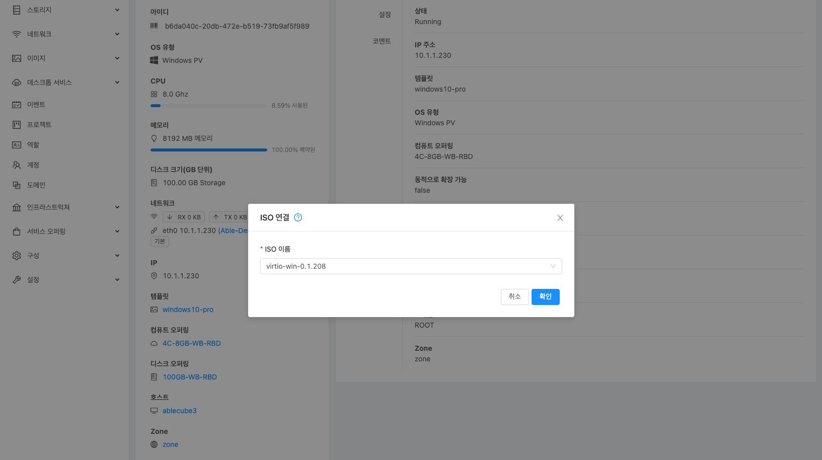

  2. VirtIO-win ISO 연결
    install-guide-works-windows10-os-install-guide-13
    1. Windows 10 설치 중인 가상머신에서 ISO 연결 버튼을 클릭합니다.
    2. 선택 박스에서 virtio-win-0.1.208 ISO 선택 하고 확인 버튼을 클릭 합니다.
    virt-io 설치용 ISO 명은 상황에 따라 다를수가 있습니다. 위에 명시된 이름은 참고용 입니다.

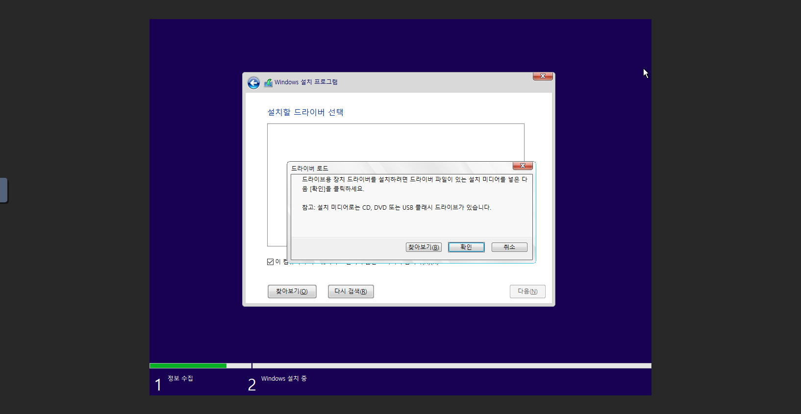

    install-guide-works-windows10-os-install-guide-14

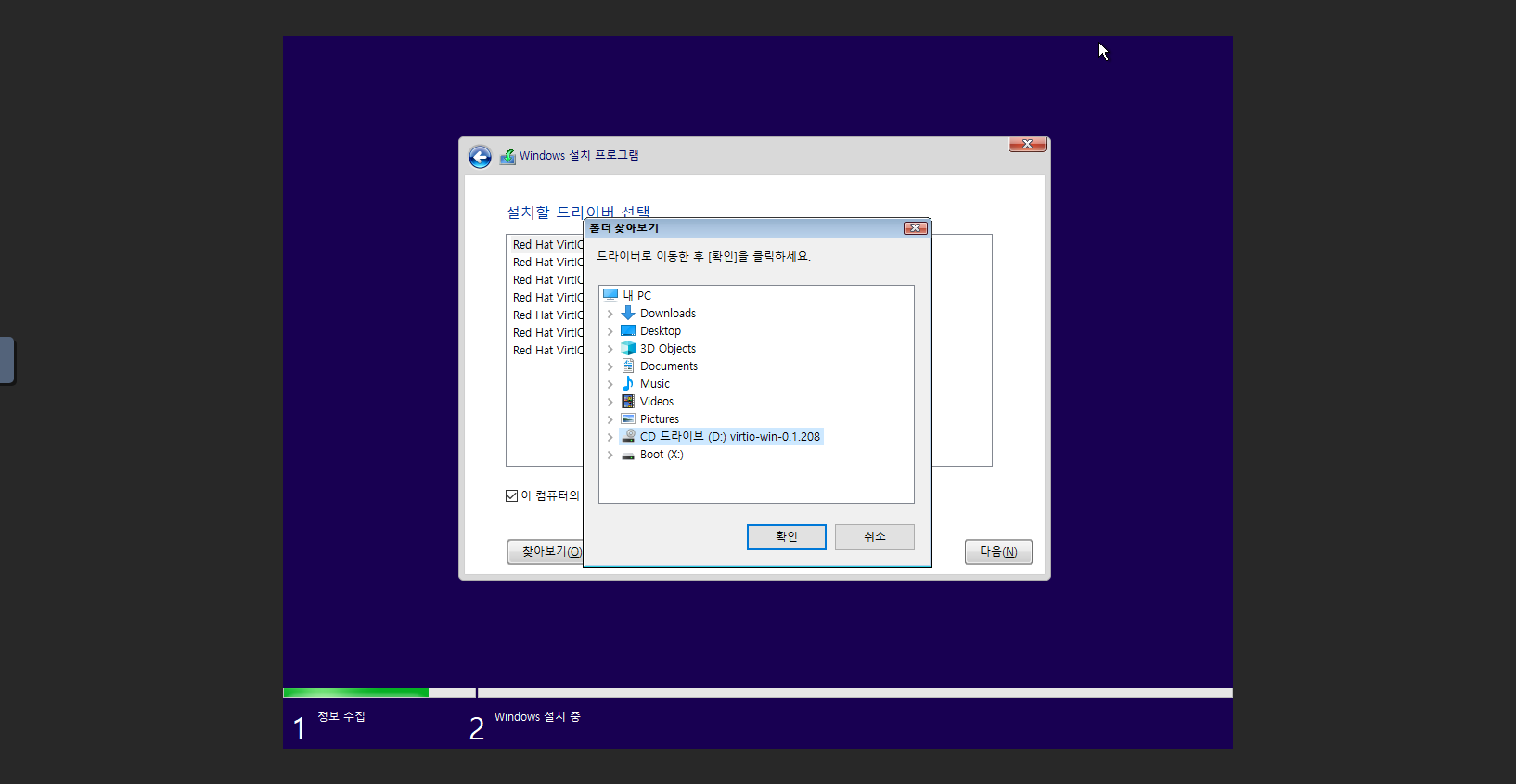

    1. 드라이버 로드 버튼을 클릭 합니다.
    install-guide-works-windows10-os-install-guide-15
    1. 찾아보기 버튼을 클릭 합니다.
    install-guide-works-windows10-os-install-guide-16
    1. CD 드라이브 (D:): virtio-win-0.1.208 을 선택 합니다.
    install-guide-works-windows10-os-install-guide-17

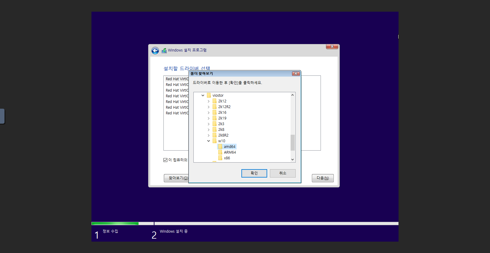

    1. viostor > w10 > amd64 위치로 이동한 후 확인 버튼을 클릭 합니다.
    폴더별 설명
    - viostor : 디스크와 관련된 Agent 설치 폴더 입니다.
    - w10 : Windows OS 버전별로 나누어져 있는 폴더 입니다. 설치 OS 버전에 맞는 폴더를 선택 하시면 됩니다.
    - amd64 : CPU 타입별로 나누어져 있는 폴더 입니다. 설치중인 서버의 CPU 타입에 맞는 폴더를 선택 하시면 됩니다.

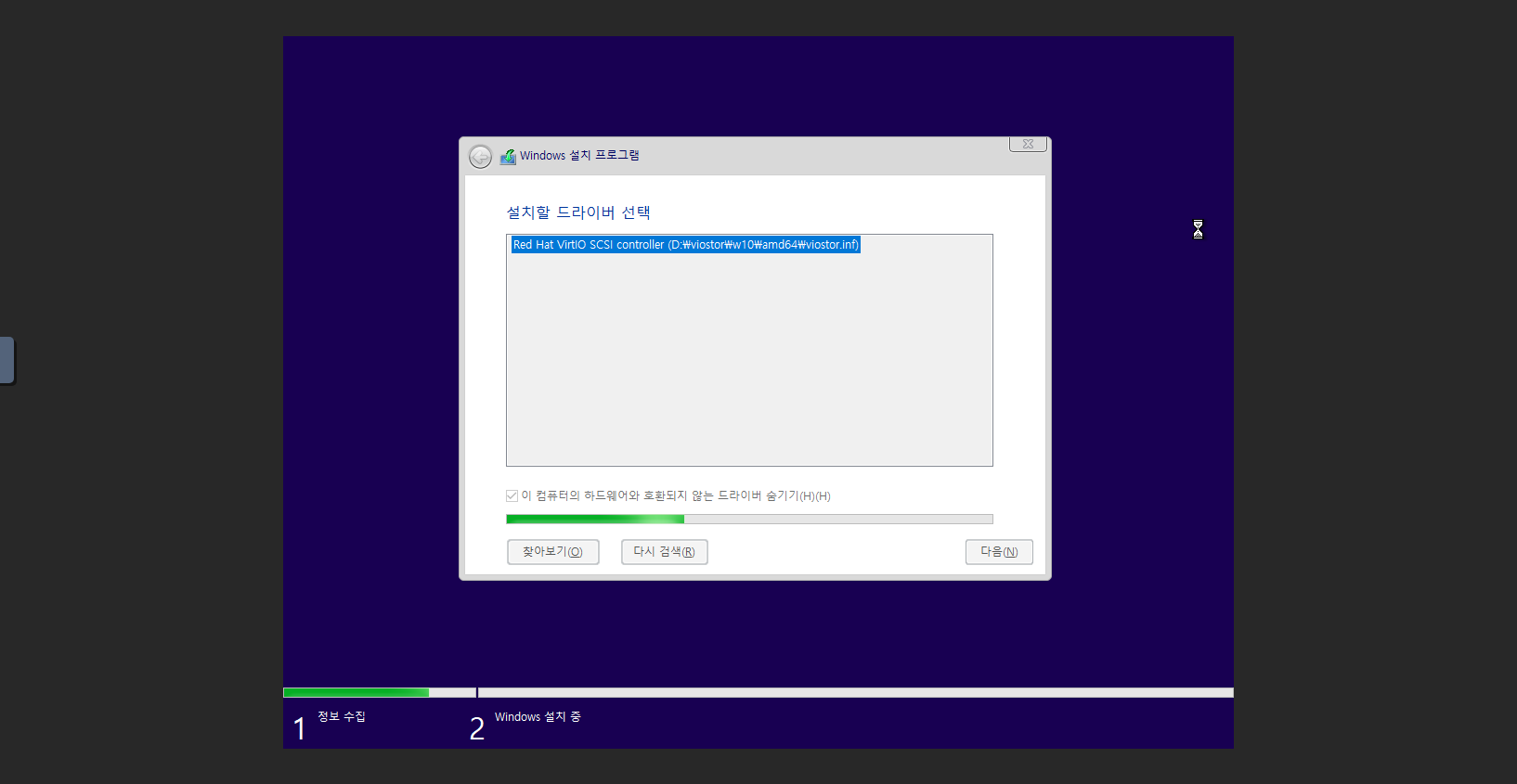

    install-guide-works-windows10-os-install-guide-18
    install-guide-works-windows10-os-install-guide-19
    1. Red Hat VirtIO SCSI controller 를 선택 한 후에 다음 버튼을 클릭 합니다.
    2. VirtIOStor 설치가 마무리 되면 virtio-win-0.1.208 ISO 를 분리하고 Windows 설치 ISO 를 다시 연결 한 후 Windows 10 OS 설치를 이어서 진행 합니다.

  1. Windows 를 설치할 위치를 지정하세요.
    install-guide-works-windows10-os-install-guide-20
    1. 할당되지 않은 공간을 선택 하고 새로 만들기 버튼을 클릭합니다.

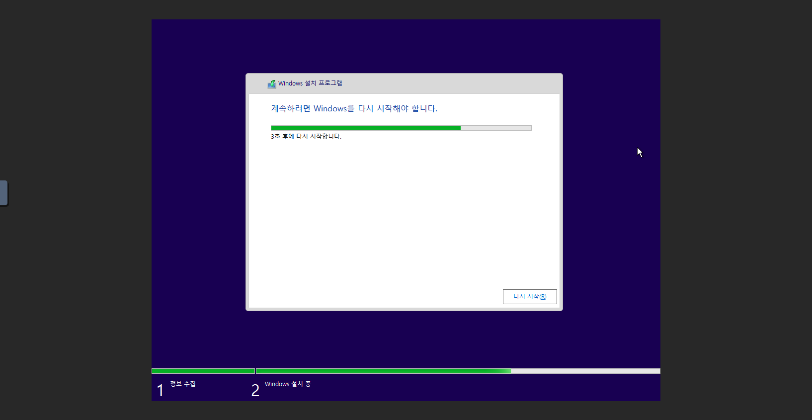

    install-guide-works-windows10-os-install-guide-23
    install-guide-works-windows10-os-install-guide-24

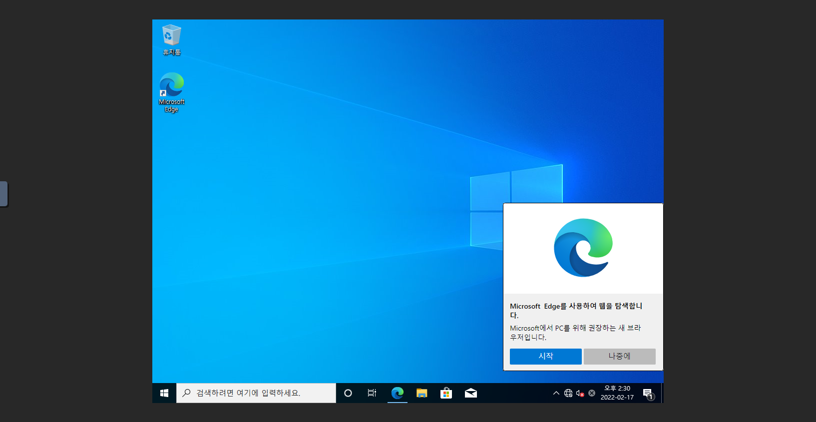

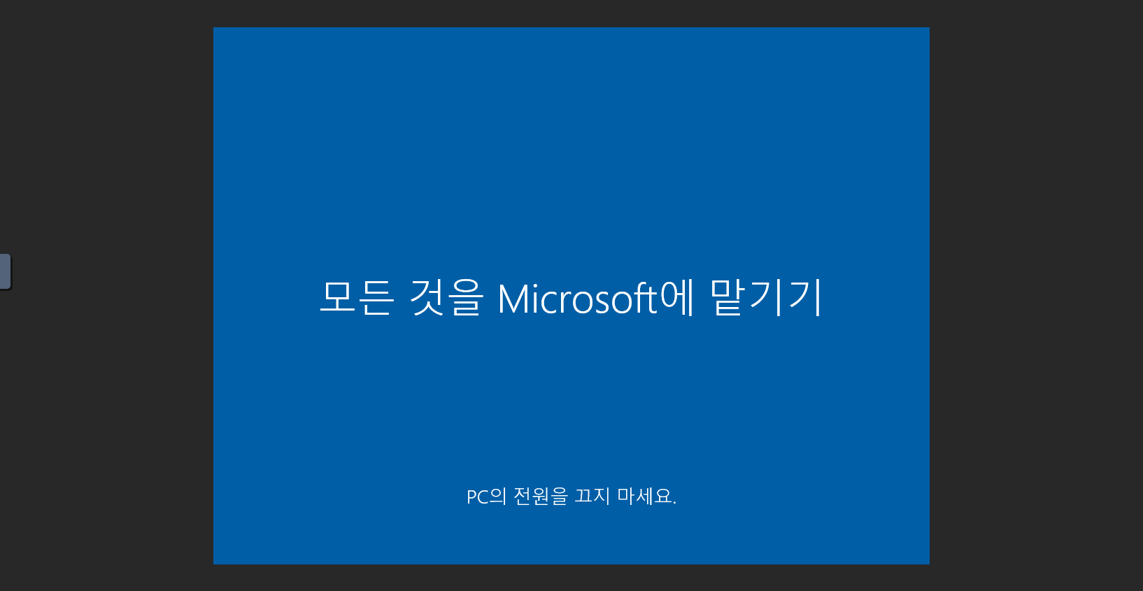

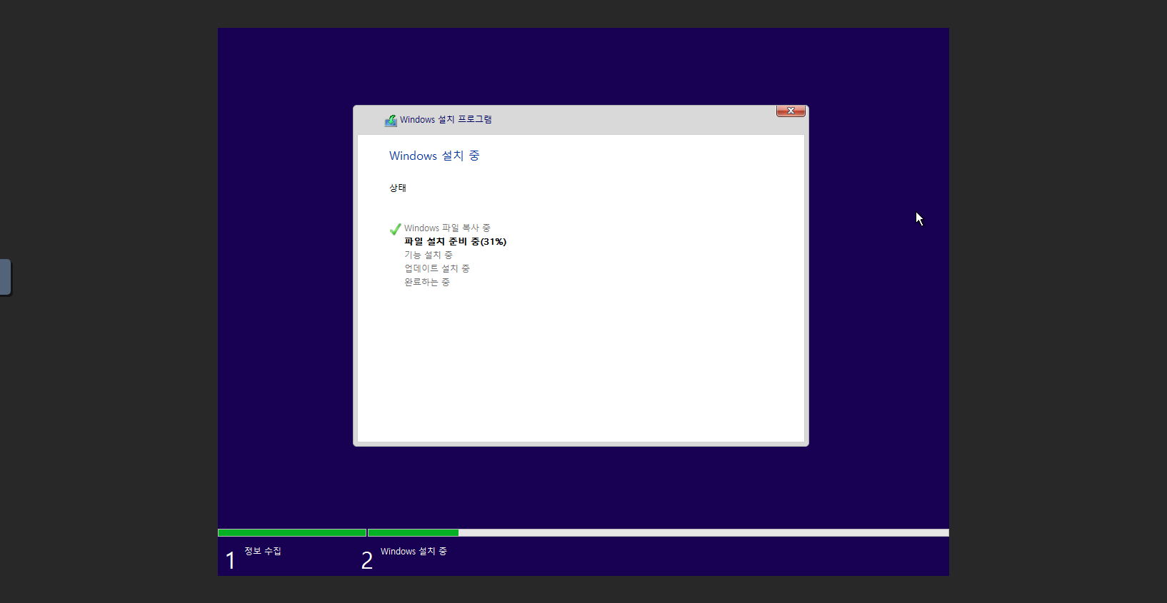

  2. Windows OS 설치 마무리 후 재부팅을 진행 합니다.
Windows 10 OS 설치 후 설정
Windows 10 OS 설치 완료 설정 Windows 설정 진행 절차 입니다.
install-guide-works-windows10-os-install-guide-25

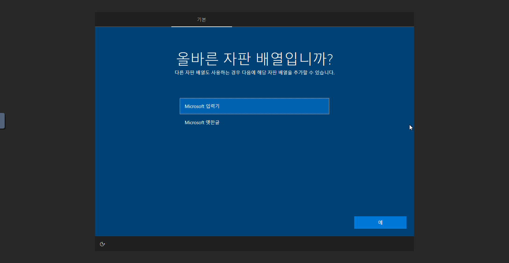

  1. 한국 을 선택 후 버튼을 클릭 합니다.

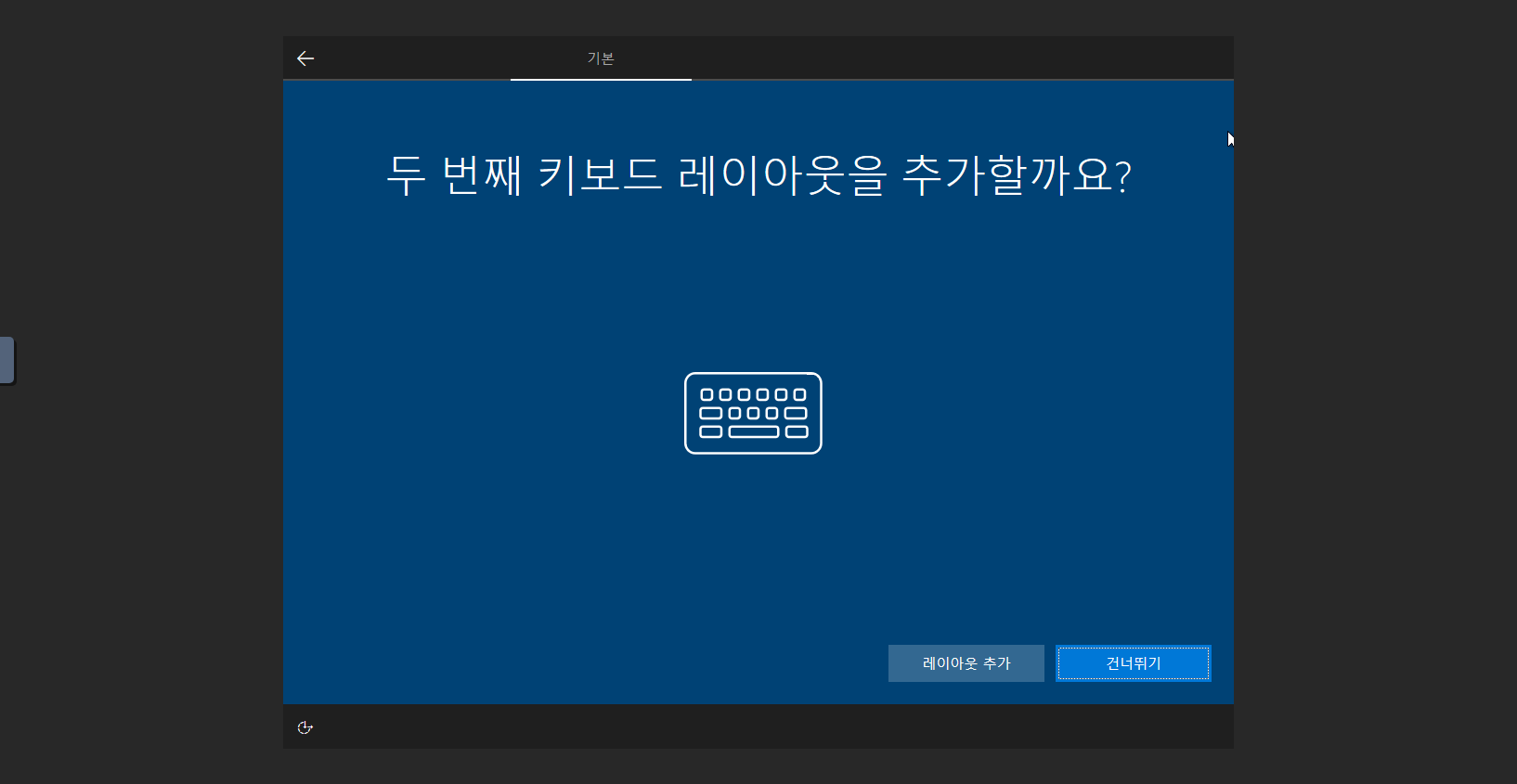

install-guide-works-windows10-os-install-guide-26 2. 자판배열 확인 후 버튼을 클릭 합니다.
install-guide-works-windows10-os-install-guide-27 3. 건너뛰기 버튼을 클릭 합니다.

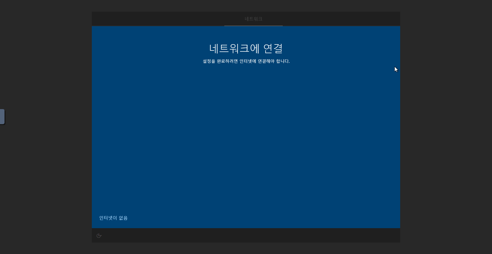

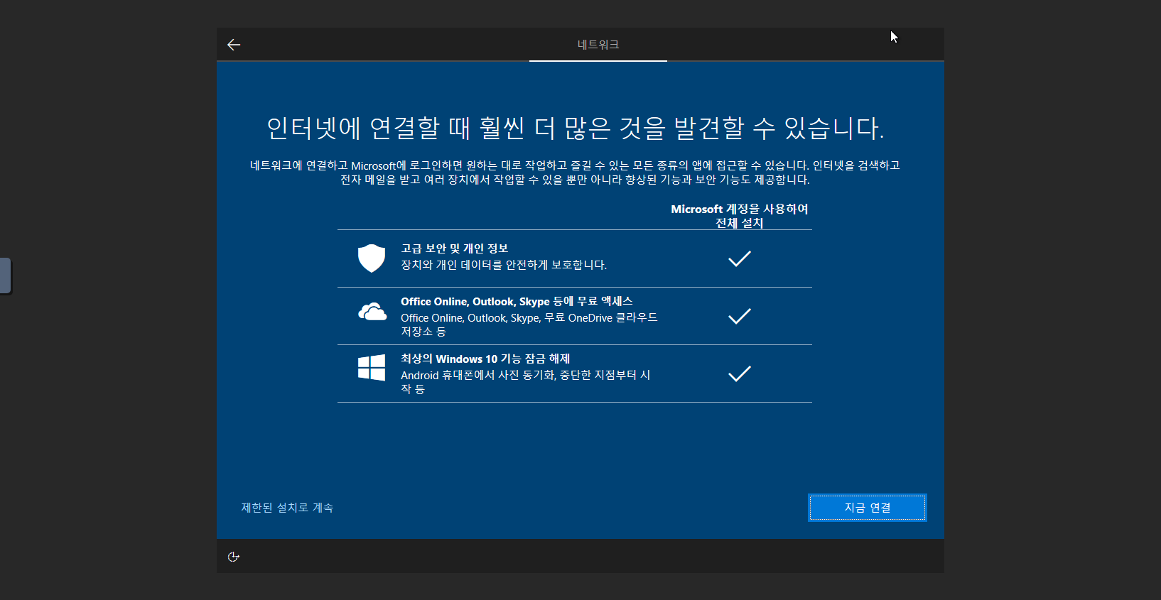

install-guide-works-windows10-os-install-guide-28 4. 인터넷이 없음 버튼을 클릭 합니다.
네트워크 설정은 Agent 설치를 먼저 진행해야 해서 지금 단계에서는 건너뜁니다.

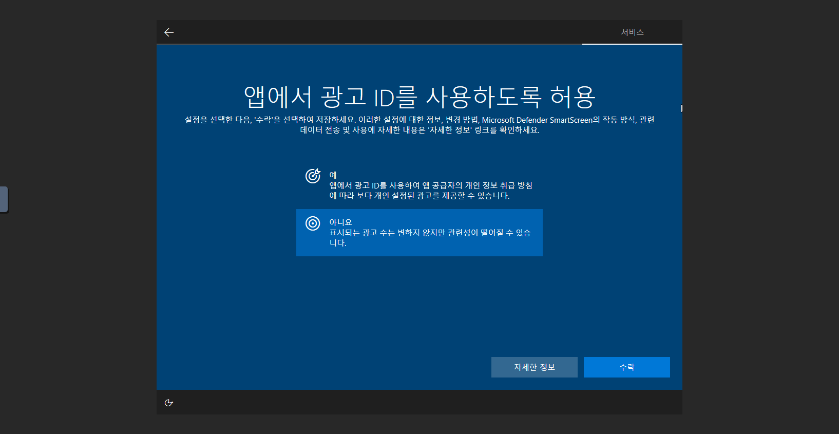

install-guide-works-windows10-os-install-guide-29 5. 제한된 설치로 계속 버튼을 클릭 합니다.

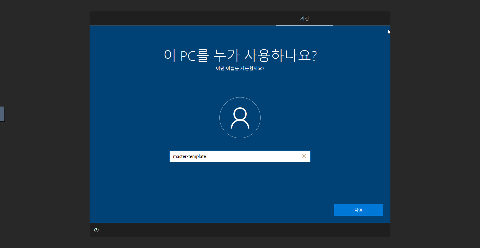

install-guide-works-windows10-os-install-guide-30 6. PC 이름 을 입력 합니다.
Works 에서 데스크탑 가상머신 생성시 PC 이름은 재설정 됩니다.
install-guide-works-windows10-os-install-guide-31 7. 비밀번호 를 설정한 후에 다음 버튼을 클릭 합니다.
install-guide-works-windows10-os-install-guide-32 8. 비밀번호 를 한번더 입력 후 다음 버튼을 클릭 합니다.

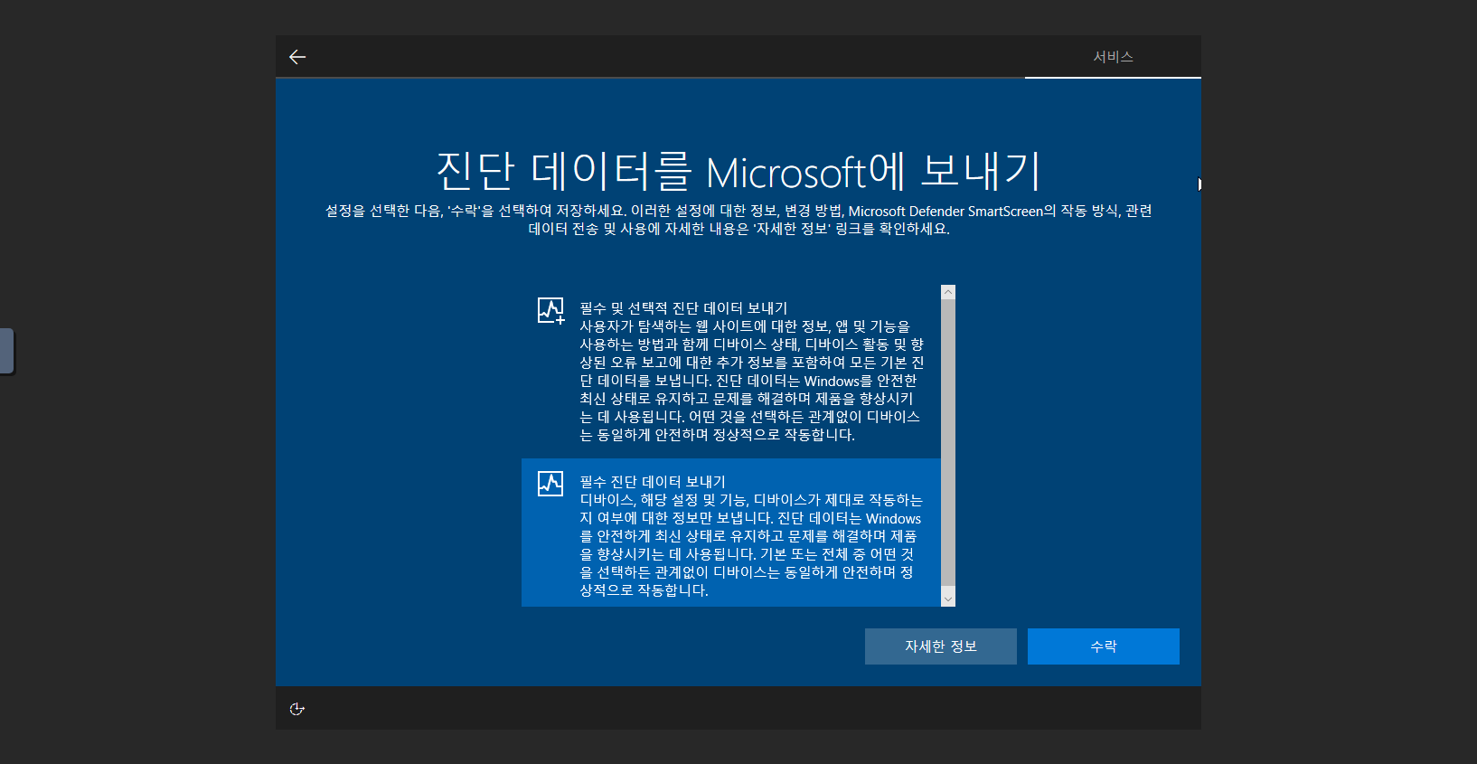

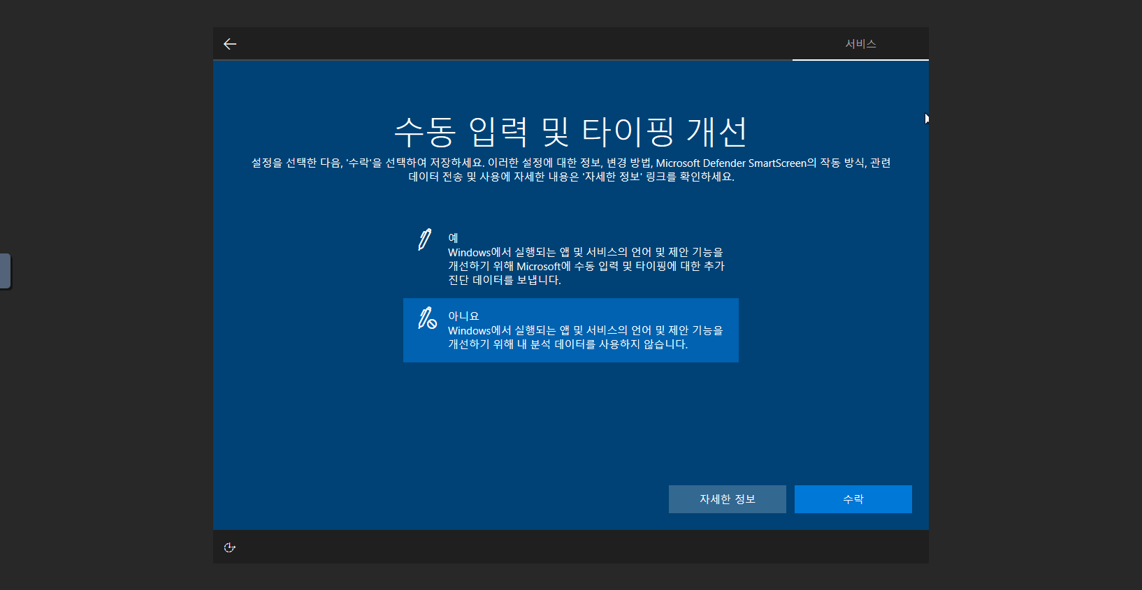

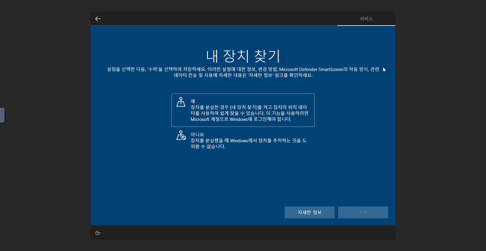

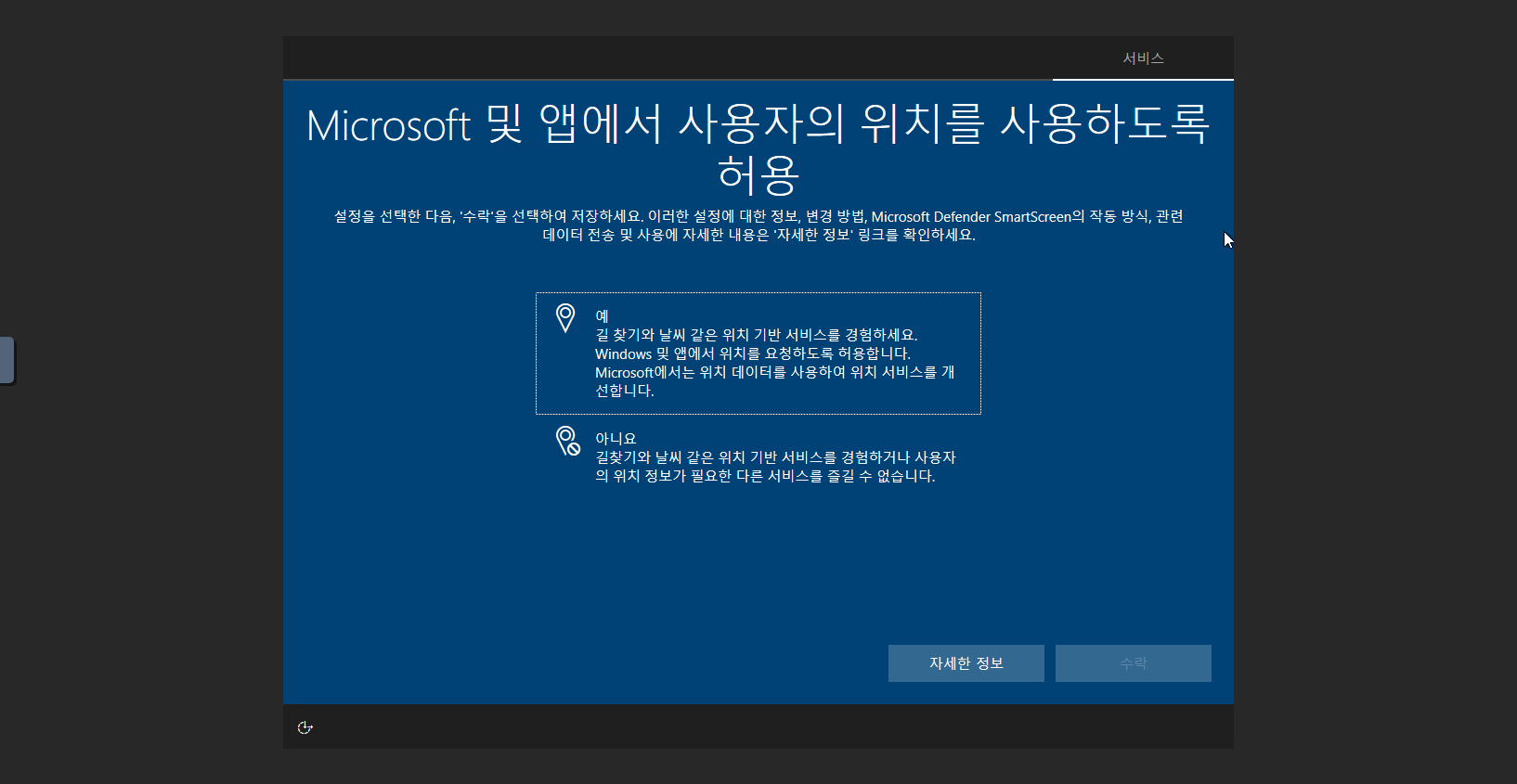

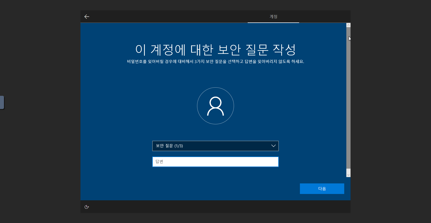

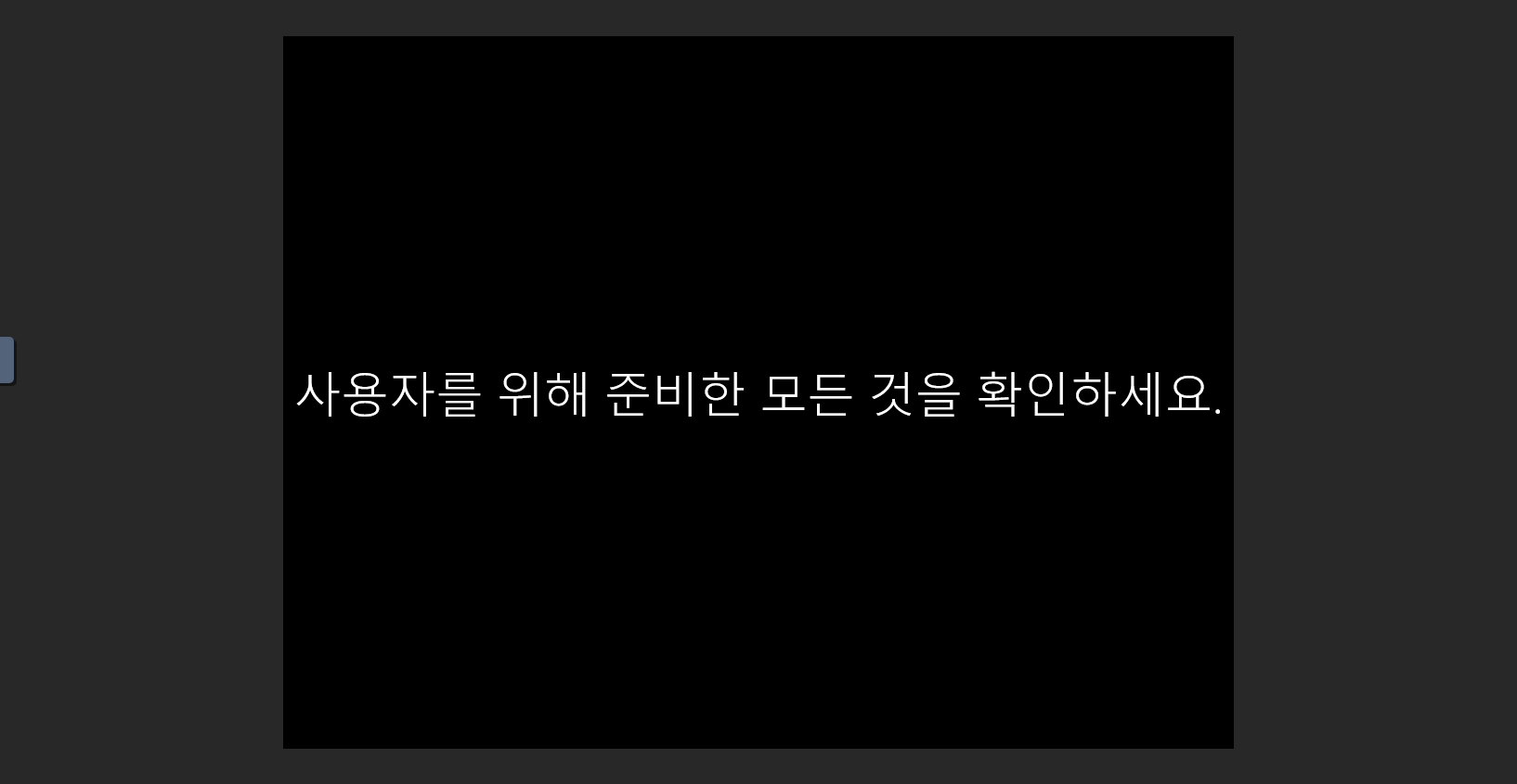

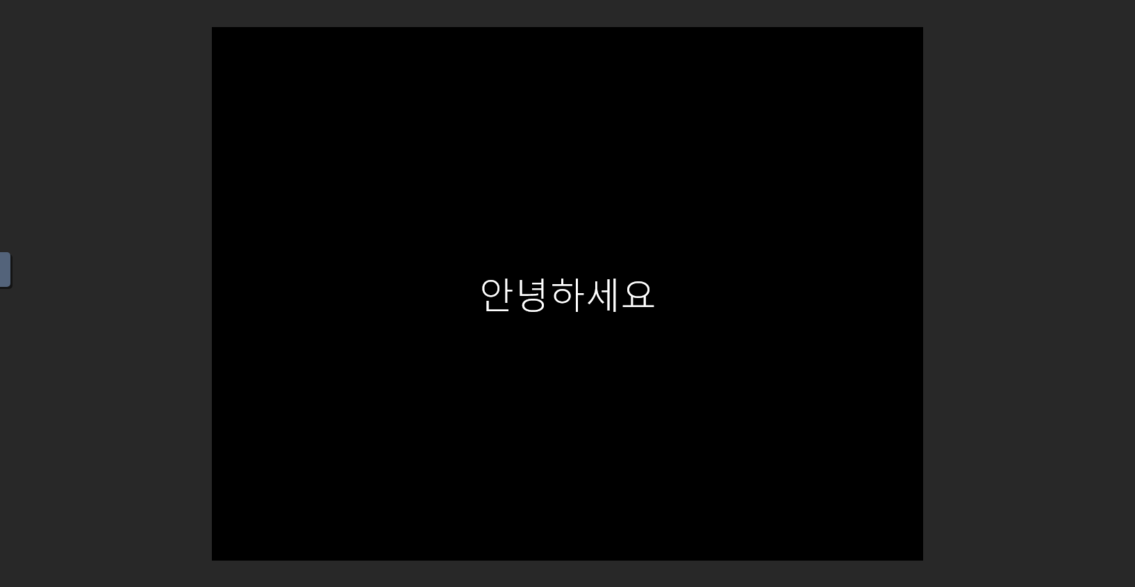

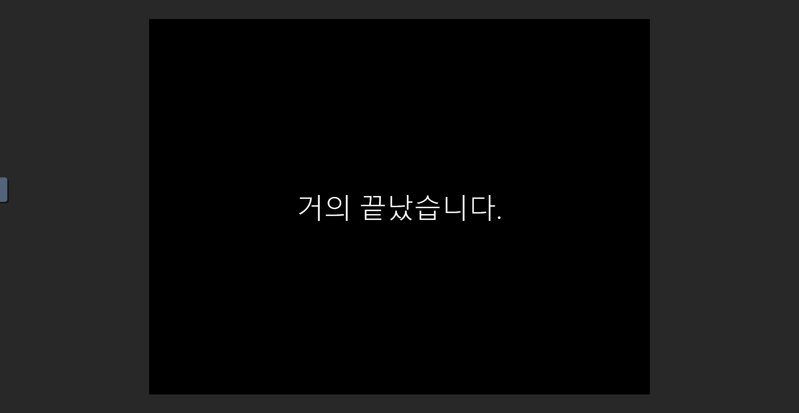

install-guide-works-windows10-os-install-guide-33 9. 보안 질문 작성 3단계를 진행 합니다.
install-guide-works-windows10-os-install-guide-34 install-guide-works-windows10-os-install-guide-35 install-guide-works-windows10-os-install-guide-36 install-guide-works-windows10-os-install-guide-37 install-guide-works-windows10-os-install-guide-38 install-guide-works-windows10-os-install-guide-39 10. 기타 설정 진행을 진행 합니다.
Works 의 데스크탑 가상머신은 Activity Domain Service 를 이용하여 중앙 통제를 합니다. 위 설정값은 추후에 변경이 될수도 있습니다.
install-guide-works-windows10-os-install-guide-40 install-guide-works-windows10-os-install-guide-41 install-guide-works-windows10-os-install-guide-42 install-guide-works-windows10-os-install-guide-43 install-guide-works-windows10-os-install-guide-44 install-guide-works-windows10-os-install-guide-45 11. Windows 10 설정 완료.

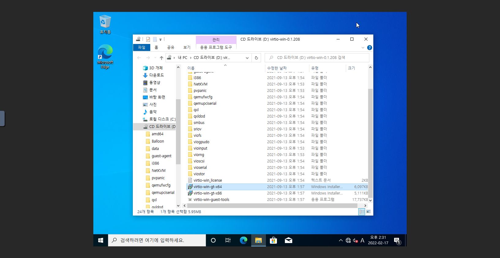

Windows 10 디바이스 설정을 위한 Agent 설치
Windows 10 OS 설치 완료 후 디바이스의 설정을 위해 Agent 설치를 진행합니다.
install-guide-works-windows10-os-install-guide-46
  1. Windows 10 설치 ISO 분리 후 virtio-win-0.1.208 ISO 연결
install-guide-works-windows10-os-install-guide-47 2. D: 드라이브 폴더로 이동 후 virtio-win-gt-x64 실행 파일을 실행 합니다.
install-guide-works-windows10-os-install-guide-48 3. Next 버튼을 클릭 합니다.
install-guide-works-windows10-os-install-guide-49 4. Virtio-win-driver-installer 라이센스 정보 확인 후 I accept the terms in the License Agreement 체크 후 Next 버튼을 클릭 합니다.
install-guide-works-windows10-os-install-guide-50 5. 설치 리스트를 확인 후에 Next 버튼을 클릭 합니다.
install-guide-works-windows10-os-install-guide-51 install-guide-works-windows10-os-install-guide-52 install-guide-works-windows10-os-install-guide-53 6. Install 버튼을 클릭 후 설치 확인창에서 버튼을 클릭하여 Agent 를 설치합니다.
install-guide-works-windows10-os-install-guide-54 7. 설치 중 나오는 소프트웨어 신뢰하는 확인 창에서는 설치 버튼을 클릭 합니다.
install-guide-works-windows10-os-install-guide-55 install-guide-works-windows10-os-install-guide-56 8. Virtio 설치 완료 및 제어판 > 하드웨어 및 소리 > 장치관리자 에서 설치 결과를 확인 합니다.
Agent 가 정상적으로 설치 완료되면 위 그림과 같이 모든 디바이스의 상태값이 정상적으로 보입니다.

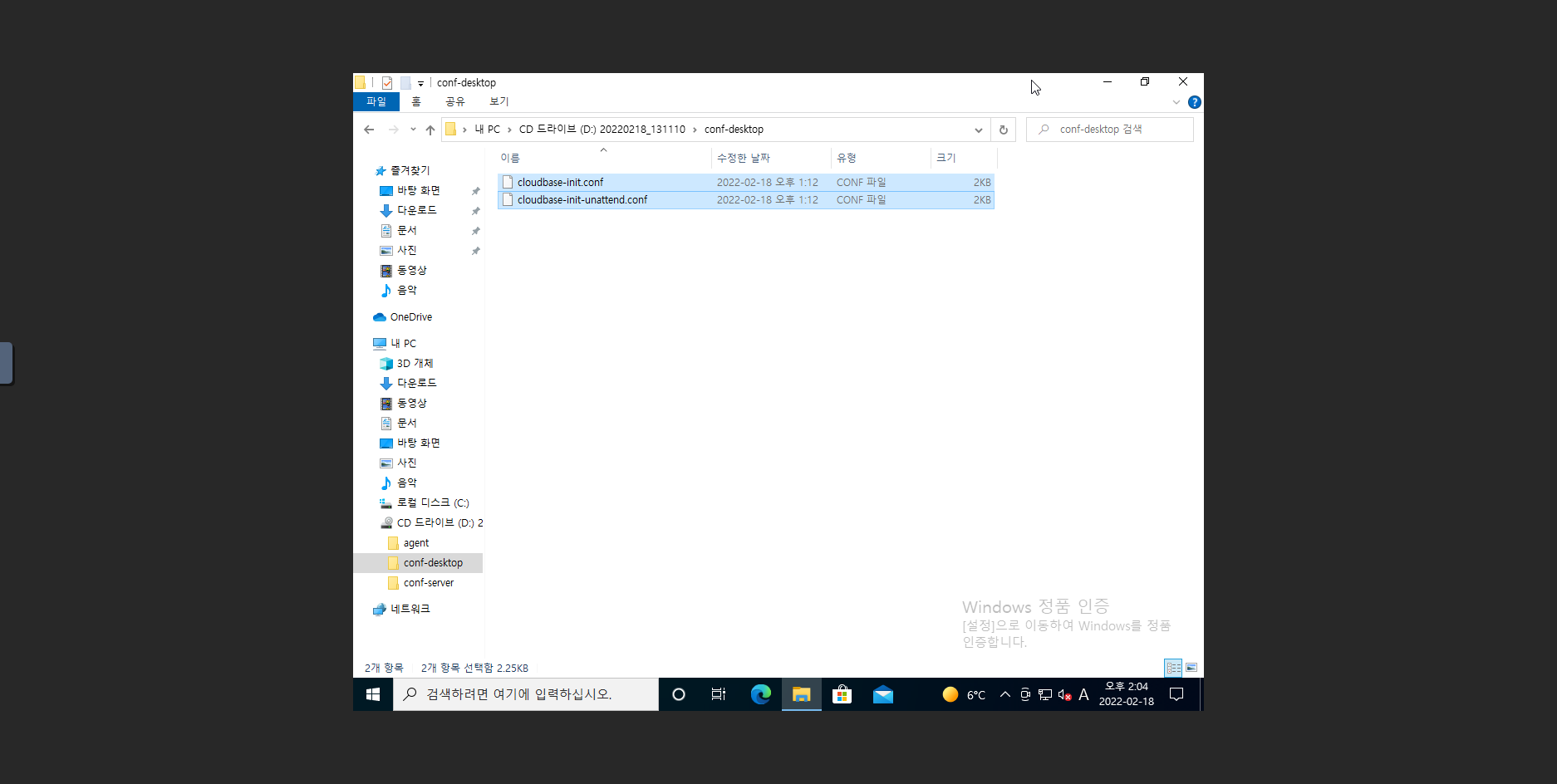

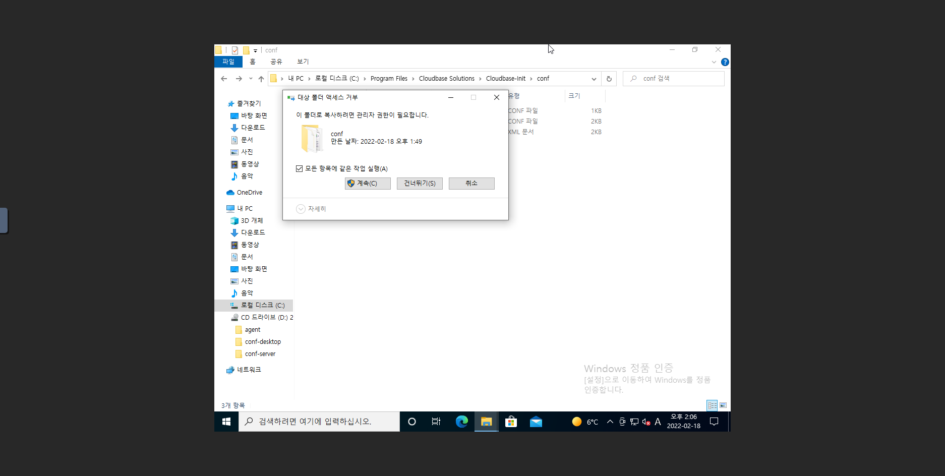

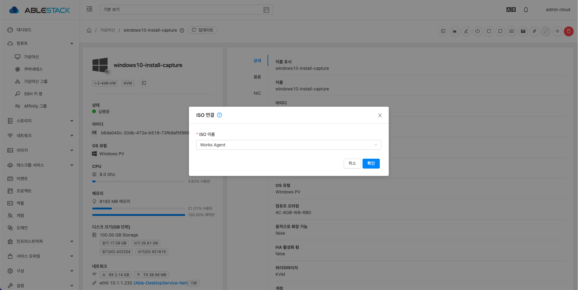

  1. Works Agent ISO 연결

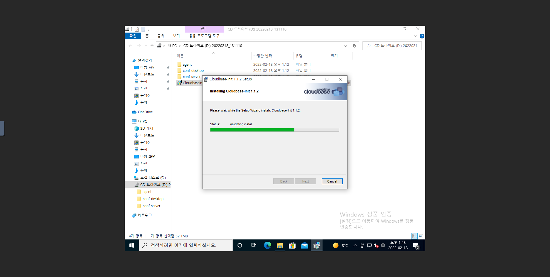

install-guide-works-windows10-os-install-guide-58 2. D: 에 있는 설치파일 CloudbaseInitSetup_1_1_2_x64 파일을 더블 클릭하여 Cloudbase-Init 을 설치 진행합니다.
install-guide-works-windows10-os-install-guide-59 3. Next 버튼을 클릭합니다.
install-guide-works-windows10-os-install-guide-60 4. Cloudbase-Init 라이센스 정보를 확인 후 I accept the terms in the License Agreement 체크 후 Next 버튼을 클릭 합니다.
install-guide-works-windows10-os-install-guide-61 5. 설치 경로 및 설치 프로그램 확인 후 Next 버튼을 클릭 합니다.
install-guide-works-windows10-os-install-guide-62 6. 입력정보 확인 후 Next 버튼을 클릭 합니다.
install-guide-works-windows10-os-install-guide-63 7. Install 버튼을 클릭하여 설치를 진행 합니다.
install-guide-works-windows10-os-install-guide-64 8. 디바이스 변경 확인 창에서 버튼을 클릭 합니다.
install-guide-works-windows10-os-install-guide-65 9. 설치 진행
install-guide-works-windows10-os-install-guide-66 10. 다른 체크박스는 체크 하지 않고 Finish 버튼을 클릭 합니다.
체크박스를 체크하고 완료를 하면 Agent 가 정상적으로 설치가 완료 되지 않습니다.

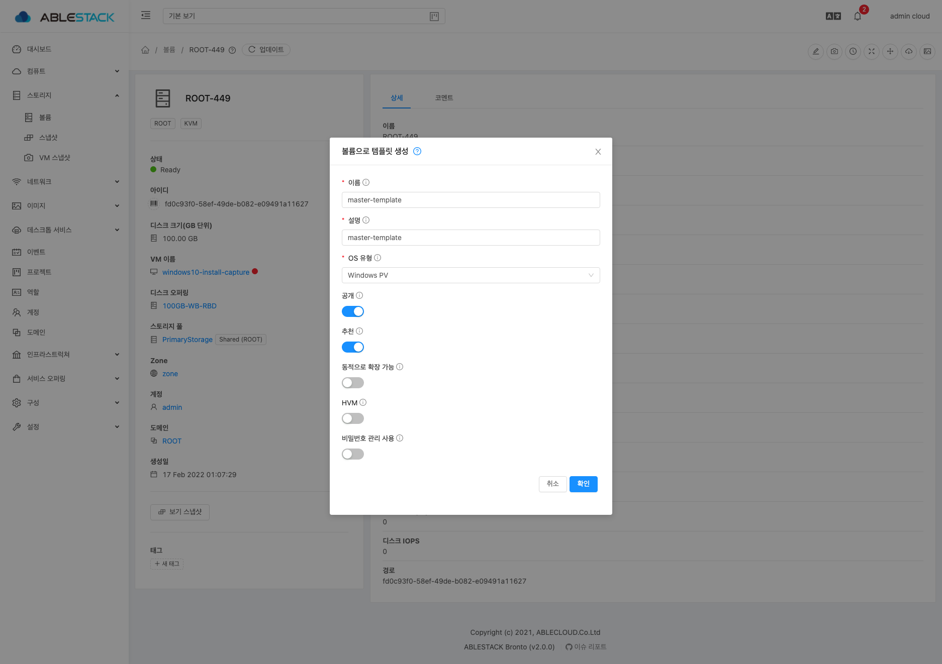

install-guide-works-windows10-os-install-guide-81 15. 볼륨으로 템플릿 생성 을 진행 합니다.
- **이름** : 템플릿 이름을 입력 합니다.
- **설명** : 템플릿 설명을 입력 합니다.
- **OS 유형** : 템플릿 OS 유형을 선택합니다. 해당 부분에서는 **Windows PV** 를 선택 합니다.
- **공개** : 공개를 선택을 합니다.
- **추천** : 추천을 선택을 합니다.
- **동적으로 확장 가능** : 동적으로 확장 가능 선택을 하지 않습니다.
- **HVM** : HVM 을 선택 하지 않습니다.
- **비밀번호 관리 사용** : 비밀번호 관리 사용을 선택 하지 않습니다.
- 입력 및 선택 상황을 확인 후에 **다음** 버튼을 클릭 합니다.
  1. 템플릿 생성이 완료가 되면 Works Admin Portal 에서 워크스페이스 생성을 진행하시면 됩니다.
